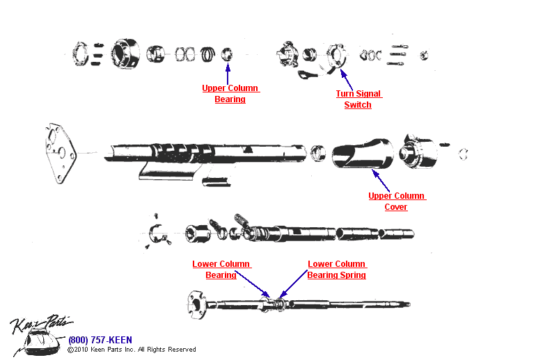

RE: Lenkung hat im Lenkungsrohr Spiel - C1-Matthias - 20.06.2020
1967 hat die Lensäule 2 Lager, oben und unten wo die Lenksäule stauchen kann.
[Bild: 3508.gif]
Matthias
