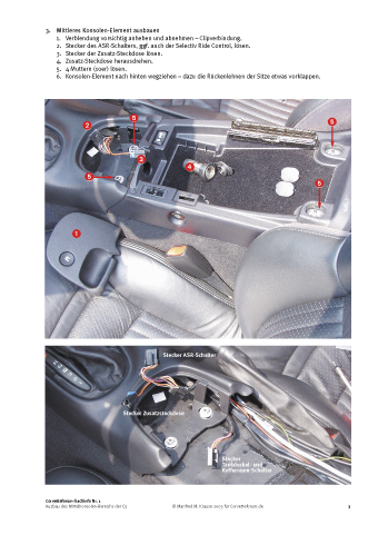

beim Einbau meiner Navi-Anlage kam ich in die Verlegenheit, weite Teile der Mittel- und Armaturen-Konsolen auszubauen. Alles, was man zum ersten Mal angeht braucht länger, weil die Erfahrungswerte fehlen. Besondere Vorsicht ist vor Kunststoff-Clips und Zentrierungsstiften geboten, die gerne immer wieder abbrechen.
Eine ähnliche Anleitung gibt's bereits im US-Forum, die aber nur Microbilder verwendet und sich der Wiedererkennungswert bei mir erst nach vollzogener Arbeit eingestellt hat. Um euch C5-Kollegen die Arbeit zu erleichtern, habe ich den Ausbau auf 5 Seiten dokumentiert und beschrieben. Das ca. 400 KB große PDF-File ist hier herunterzuladen:
C5-Sachinfo Nr.1
Beispielseite aus der Dokumentation C5-Sachinfo Nr.1
