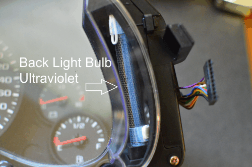

Seitlich sind 2 Schwarzlichtröhren.
- SpeedyNL - 09.12.2016
Danke für die Info. Das würde ja dann eigentlich bedeuten dass bei Ausfall einer Röhre auch die betreffende Hälfte der Tacheinheit ziemlich dunkel werden müsste. Kann man diese Röhren irgendwo bestellen und austauschen oder gestaltet sich dieses schwierig bezw. ist nicht machbar ? Das würde dann immerhin eine neue Einheit bedeuten. Wo sitzen dieses Röhren genau wenn man die Tachoeinheit rückseitig anschaut und wie sind sie befestigt ?
Sehe in der Mitte auf dem weissen Gehäuse einen hellgrauen Kasten mit zwei Blitzzeichen. Oder muss dazu das komplette weiße Rückteil abgeschraubt werden um zu den Röhren zu gelangen ?
Trotz ausgiebiger Suche konnte ich bisher leider noch keinerlei Info über dieses Thema finden, auch nicht auf US Foren.
- Desotodavid - 09.12.2016
[Bild: C5Clusterbacklightbulb.gif]

So wie ich das sehe und wie ich die Tachoeinheit kenne, sind die Schwarzlichlampen nur für die schummrige Beleuchtung vor den Anzeigen. Die Anzeigen selbst sind noch hinterleuchtet, was nicht durch diese Röhren sein kann.

die originalen Scheiben werden NICHT von "hinten" durchleuchtet sondern nur durch die beiden Schwarzlichtröhren, anbeleuchtet bzw. reflektiert! Da gibt es keine "Birnchen" wie bei der Klimaanlage.
Was durchleuchtet wird sind die Symbole wie Motorkontrollleuchte, ABS, ESP, etc.

Heiko hat recht. Die Displays werden von den Röhren angestrahlt und reflektieren das Licht. Die Kontrollleuchten werden von Birnchen von hinten durchleuchtet.
Die Röhren gibt es meines Wissens nicht einzeln als Ersatzteil, da müssen die Werkstätten das ganze Instrument ersetzen.
