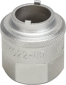

erst heute wieder einen Spezialschlüssel selbst gemacht, statt zu bestellen  King

Wie drehst Du die 2 Zapfen? SCNR... 😂 (Brauchst nicht antworten, ist mir schon klar daß da noch die Fräse drüberfährt.)
