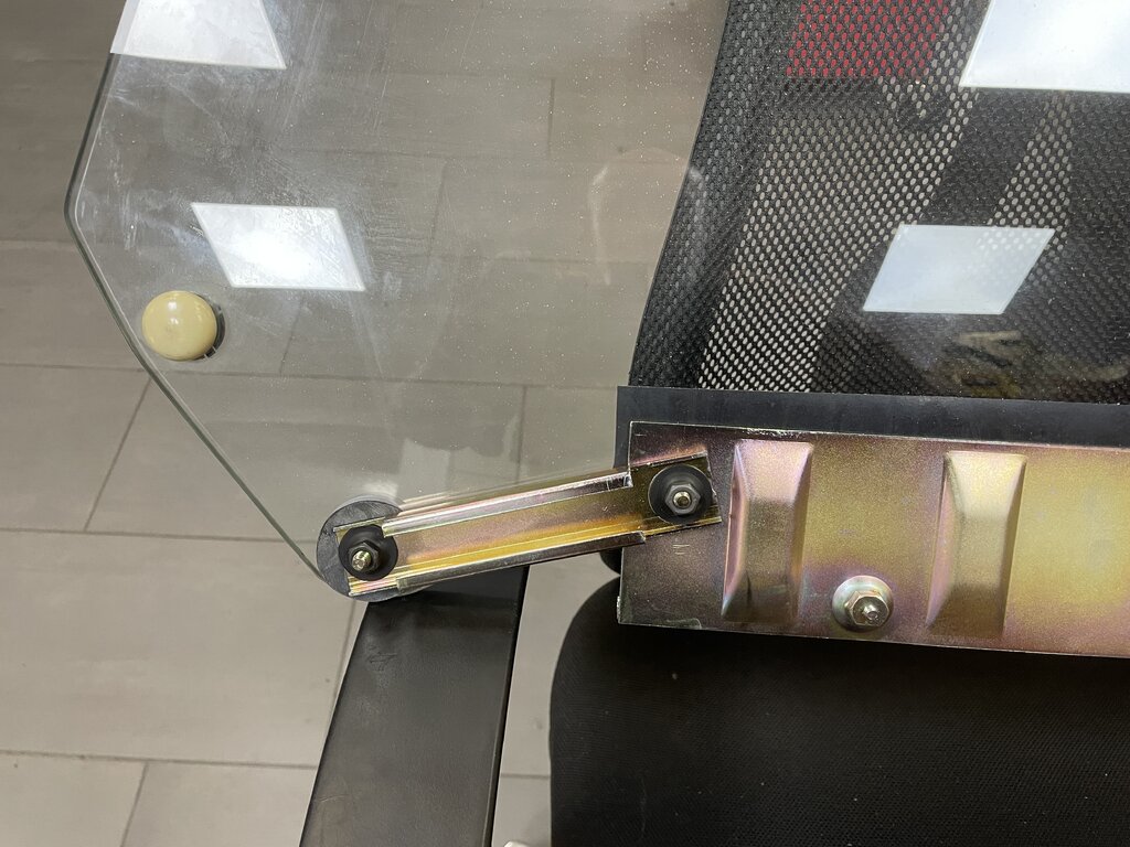

Hier Bilder der Scheibe. Im 1. Bild siehst du das Blech das dir fehlt. Kann Mann einfach selbst herstellen. Auf den anderen Bildern ist die Bestückung der Scheibe zu sehen. Wichtig ist die seitliche Führungsschiene die natürlich nicht mehr lieferbar ist. Wenn die fehlt, bestellst du die untere Schiene die an der Tür verschraubt ist und machst die passend. Habe ich auch gemacht. Wenn du Fragen hast kannst du mich gerne anrufen, oder wenn du in der Nähe bist auch gerne vorbeikommen. Kaffee ist immer da.

Vielen Dank für die ganzen Infos. Die Bilder helfen mir sehr.  Prost!
