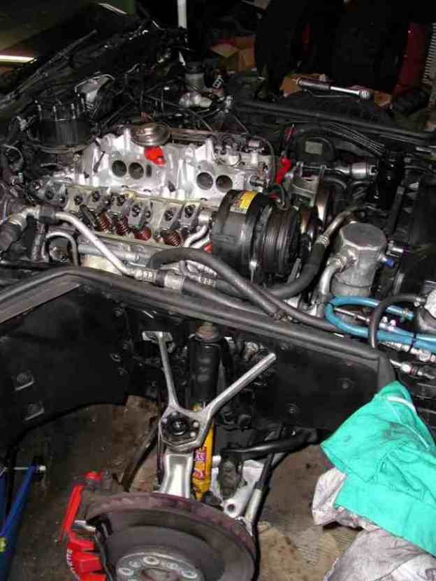

Erst mal alles weg was stört:
[Bild: zerlegt.jpg]
