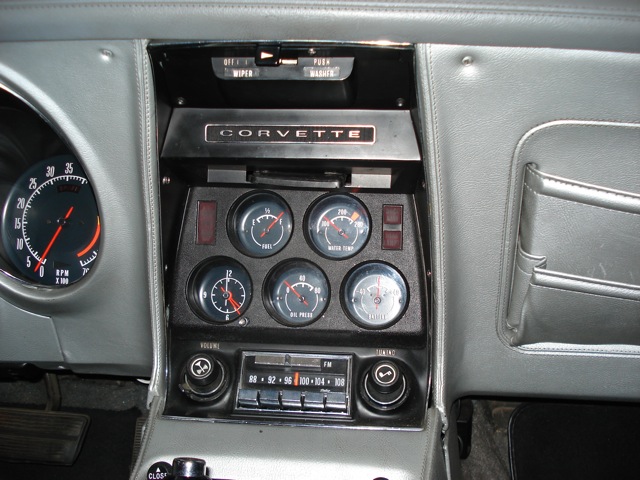

Ist es ein originales Radio ? Bild ?

Und hier kommt das Bild:
[Bild: page55-1001-full.jpg]

Sehr schön! Ein Yeeah! für das originale Radio und ein Yeeah! für die coole Innenfarbe!!!

Und das mit dem rechten Lautsprecher: Du hast hoff. schon den Fader (Aussteuerung stufenlos zwischen l/r) probiert, daß der auf "mitte" gestellt ist?
Ich frag', weil ich letztens vom TÜV kam und "links" bei mir auch "aus" war - da hatte der Fredel einfach nur den Fader voll auf "rechts" gestellt.......
Ach, der Fader ist übrigens der äußere Drehregler um den linken Regler (aus-ein-leise-laut) - auf Deinem Bild sieht mir der sehr nach links (gegen Uhrzeigersinn) gedreht aus - damit wäre rechts zumindest schon mal leise!...
Wär' doch schön, wenn es so eine leichte Lösung wäre, hm?
das ist ein Fader? Ich hatte und habe den Eindruck, dass es eine Höhen-/Tiefen-Verstellung ist. Irgendwie wird es höher, wenn ich den nach links drehe und dumpfer, wenn nach rechts ...
Sollte dieser Effekt dadurch zustande kommen, dass der rechte Lautsprecher nicht geht, wüsste ich immerhin schon mal, dass im Radio selbst nix kaputt ist. Das wäre ja auch schon was wert.
Eine so einfach Lösung wäre wahrlich schön gewesen.
