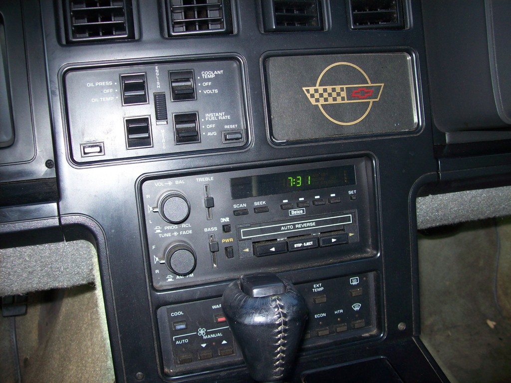

[Bild: vf_88%20Vette%208.JPG]
auf EXT TEMP drücken,
dann erscheint die Außentemp. auf dem Klimadisplay,
Beispiel bei einer '88er
