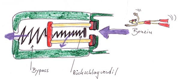

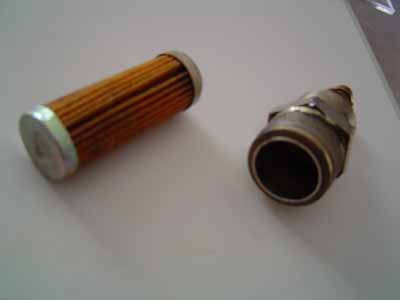

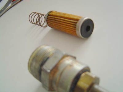

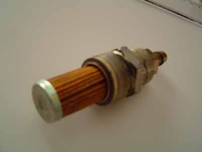

Das Rückschlagventil ist im Filter:
[Bild: Vergaser14.jpg]
[Bild: Vergaser15.jpg]
[Bild: Vergaser16.jpg]
[Bild: Vergaser17.jpg]
...erstmal,
bin begeistert von der Zeichnung Prost!
Allerdings hab ich so einen Papierfilter schon mehr als einmal aufgeschnitten...
Gibt also 3 Möglichkeiten:
- Brille nicht geputzt
- Alzheimer
- beim Suchen nach "kleinteiligem" Dreck die "großen Dinge" nicht beachtet
Gruß Uwe
(oder die Filter waren eine "fernöstliche Originalersatzsparvariante" King)
