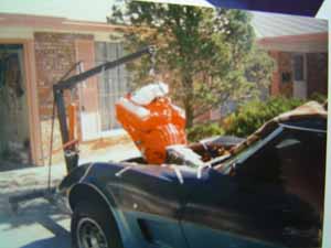

Zitat:würdet ihr den alten Motor mit Getriebe ausbaun oder nur den Motor selber. Ich würde ja sagen Motor mit Getriebe um im ausgebauten Zustand besser die Kupplung und deren neue Komponenten zu verschrauben.
Zumindest bei einem SB ist der Ein- und Ausbau zusammen mit dem Schaltgetriebe einfacher und schneller zu machen. Und wie du schon schreibst, auch der Zusammenbau ist außerhalb des Wagens einfacher zu machen. Allerdings habe ich mit einem BB keine Erfahrung, meine aber, es ist genauso.
[Bild: Motor1.jpg]Geht auch mit stationärem Kran, dann wird der Wagen vor bzw. zurückgeschoben (habe ich auch schon gemacht).

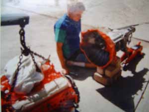

[Bild: Motor2.jpg]Man muss den Motor so aufhängen, dass er beim Einbau gekippt werden kann.

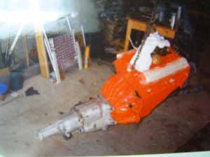

[Bild: Motor3.jpg]Montage von Motor und Getriebe ausgebaut:Ein Kinderspiel.
