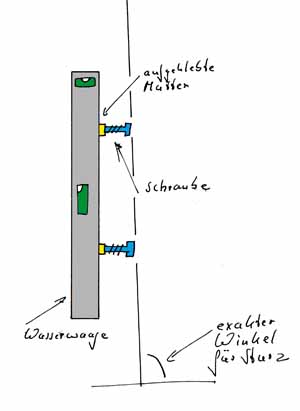

das Messen des Sturzes geht so natürlich überhaupt nicht. Zumal der Reifen unten durch das Gewicht des Fahrzeuges etwas breiter ist. Allerdings kann man mit einer modifizierten Wasserwage korrekt messen, man muss verstellbare Distanzstücke ankleben, so dass man am Felgenhorn messen kann. Dann geht es.
Edit: Bild
[Bild: Wasserwaage.jpg]
Die Schrauben werden auf den genauen Wert eingestellt. Denn die Wasserwaage kann ja keine Winkel messen, sondern nur, ob sie "gerade" steht.
