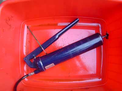

Das passiert mit vielen Fetten. Das Lithium-Fett, das ich z. B. zum Abschmieren der Vorderachse benutze, zerlegt sich bereits nach ca. einem Vierteljahr „in Ruhe“ in feste und flüssige Bestandteile. Siehe hier:
[Bild: Lithium-Fett.jpg]
Die Lösung? Besseres Fett nach Überholung der Hinterachse benutzen. Und zwar Hochtemperaturfett für Gleichlaufgelenke (dieses schwarze Zeugs).
