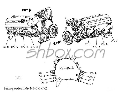

Noch eine kleine Hilfe zur Kontrolle der Zündkabel.
[Bild: opti.jpg]
Vielen dank für eure Tipps, die Zeichnung der zündreihenfolge hat mir im Endeffekt den Fehler aufgedeckt. Haben von unten nach oben statt von oben nach unten angeschlossen. Bin meha happy dass es läuft und hoffe dass der kurbelwellen simmering jetzt auch schön dicht ist. 🥳 Ihr seid ne echt coole comunity. Vielen Dank
Hallo Ratprof, ich habe meine gesamte c4 auseinandernehmen lassen und kaputtteparieren lassen, und jetzt wird das puzzle von 2 verschiedenen mechanikern zusammengebaut. Ich hab riesen Pech gehabt und rege mich total auf. Habe corsa Anlage gekauft fächerkrümmer und sportkats mich total gefreut und jetzt sowas. Du hast mir damals mal ein Bild zur Kontrolle der Zündkabel Verteilung geschickt, hast du das noch da? LG Christopher Baginski
Hallo Christopher,
falls noch nicht erhalten, vielleicht hilft das hier :
