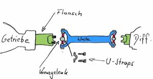

Hallo Nils,
der Ausbau der Welle ist nicht spektakulär.
Die Welle wird ausgebaut, indem man die Kreuzgelenke vorne und hinten an der Welle löst (bzw. die "Strapse", mit denen die Kreuzgelenke an den Flanschen befestigt sind). Dazu sollte der Wagen hochgebockt sein (4 Jack Stands) und damit die Welle frei drehbar sein. Man muss nämlich die Welle zum Lösen der Schrauben für das hintere Kreuzgelenk etwas drehen können. Das geht dann am einfachsten, indem man ein Hinterrad dreht. Ist die Welle ab, wird nur noch der Flansch aus dem Getriebe gezogen. Natürlich sollte man vorher das Getriebeöl abgelassen haben.
[Bild: Welle.jpg]
