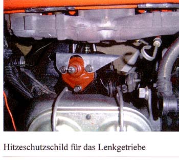

Hallo Marius
Zitat:Habe schon gedacht da ein Hitzeschild einzubauen
Das ist recht einfach zu verwirklichen. Hier meine Version:
[Bild: Hitzeschutzschild.jpg]
Sehe ich das recht? Ein Hitzeschild an der Hardyscheibe? Das dreht sich doch mit, oder?
Hei Dietmar! So hab`ich`s auch gedacht. OK!
Gruesse,
Marius Burnout
@ Frank t.J.: Nø, man kan ja das Blech weiter nach hinten/ oben verlængern um die Scheibe abzuschirmen
Gruesse,
Marius Burnout
@ FtJ
Zitat:Sehe ich das recht? Ein Hitzeschild an der Hardyscheibe?
Das Hitzeschutzschild ist nur am Lenkgetriebe. Was an der Hardyscheibe wie ein weiteres kleines Schutzschild aussieht, ist irgendein Teil, was auf dem Fußboden liegt, also optische Täuschung.
Die Hardyscheibe wird bei mir nicht heiß, die ist vom Krümmer weit genug entfernt.
