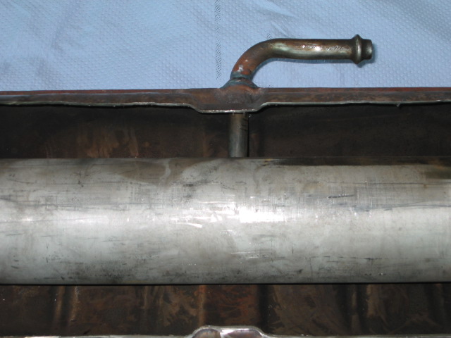

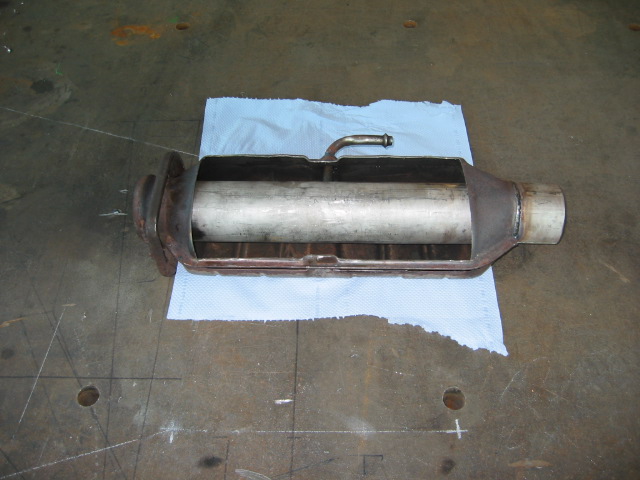

[Bild: kat1.jpg]
[Bild: kat2.jpg]
So sah der oben erwähnte Kat nach dem Einschweißen des Durchgangsrohres aus.
Das EGR-System (Abgasrückführung) ist noch funktionstüchtig.
Dannach wurde die ausgeschnittene Schale wieder eingesetzt und rundum verschweißt.
Anschließend ist das Hitzeschild wieder angebracht worden.
Morgen um diese Zeit befindet er sich wieder an seinem vorgesehenen Platz.

Von DEM Kat träumt der TÜV-Prüfer aber noch lange, nachdem er ihn bei der AU entdeckt hat... Feixen
Könnte allerdings, im Gegensatz zum versehentlichen Nichtersetzen eines kaputten, als vorsätzlicher Betrug ausgelegt werden.
