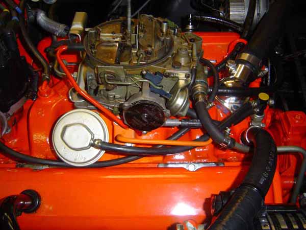

Anschluss der Schläuche etc. HELP!! HELP!! HELP!!
gegenüber der Seite wo der Verteiler sitzt King
Ja klar, aber wo, in der Spinne oder im Ventildeckel....?
Am besten der Dietmar beantwortet die Frage. Ist ja sein Auto.
Das ist ja die Frage. Wo ist "vorne"?
Auf dem oberen Foto ist links der Verteiler, dann ist also rechts in Fahrtrichtung.
Rechts ist er Kühlwasserstutzen ...also nach rechts ist in Fahrtrichtung.
ist doch eigentlich eindeutig alles zu erkennen

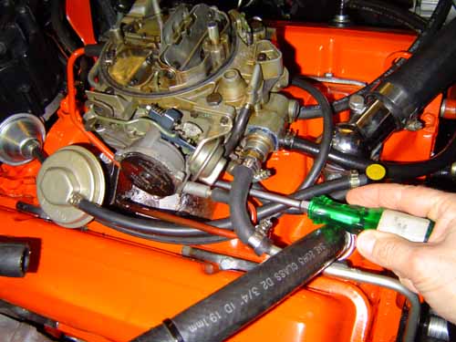

ja, Nr. 4 ist der Anschluss für PCV. Das Ventil sitzt im linken (Fahrerseite) Ventildeckel vorn. Kann man auf dem Bild sehen.
[Bild: Fast Idle.jpg]
Hier ein noch schöneres Bild der gleichen Stelle. Damit Ihr das Ergebnis der Winterarbeit am Motor bewundern könnt.
[Bild: Motor11_kl.jpg]

Bei mit ( TH 400) geht der Schlauch von der Dose am Getriebe an einen Nippel in der Spinne. ABER: nicht direkt. Es war urspruenglich ein Metallrohr. Direkt vor dem Nippel war es verengt zu einem Durchmesser von ca 1,5 mm. Habe das Ende von diesem Rohr durch einen Gummischlauch ersetzt ( wegen Aussehen), das duenne Ende von dem Stahlrohr in den Gummischlauch eingesetzt.
Die Dose hængt mit der Gangschaltung zusammen und wird durch Vakuum angesteuert. Vielleicht spielt die Duese( Verengung) dabei eine Rolle.
