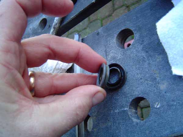

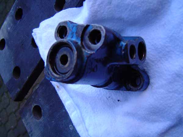

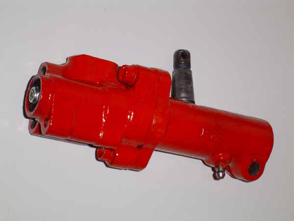

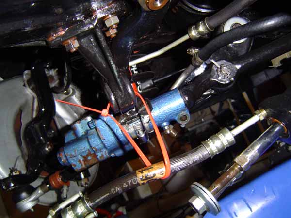

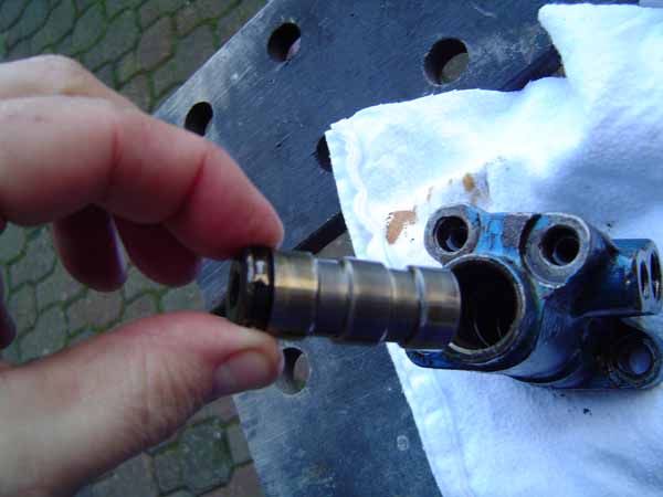

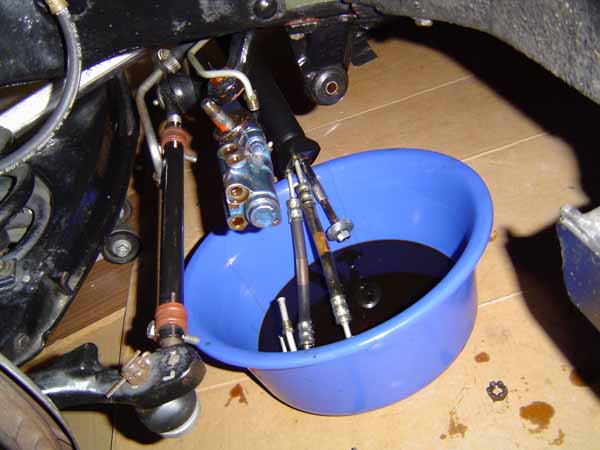

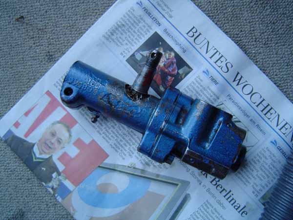

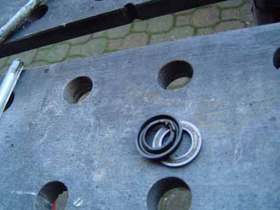

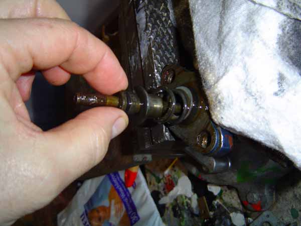

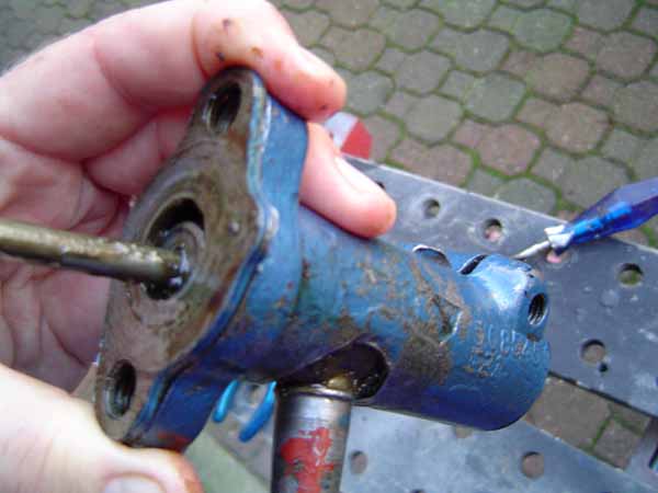

Hier ein paar Impressionen vom Rebuild:
[Bild: Lenkventil3_kl.jpg] 3
[Bild: Lenkventil5_kl.jpg] 5
[Bild: Lenkventil7_kl.jpg] 7
[Bild: Lenkventil15_kl.jpg] 15
[Bild: Lenkventil11_kl.jpg] 11
[Bild: Lenkventil14_kl.jpg] 14
[Bild: Lenkventil12_kl.jpg] 12
[Bild: Lenkventil13_kl.jpg] 13
[Bild: Lenkventil9_kl.jpg] 9
[Bild: Lenkventil10_kl.jpg] 10

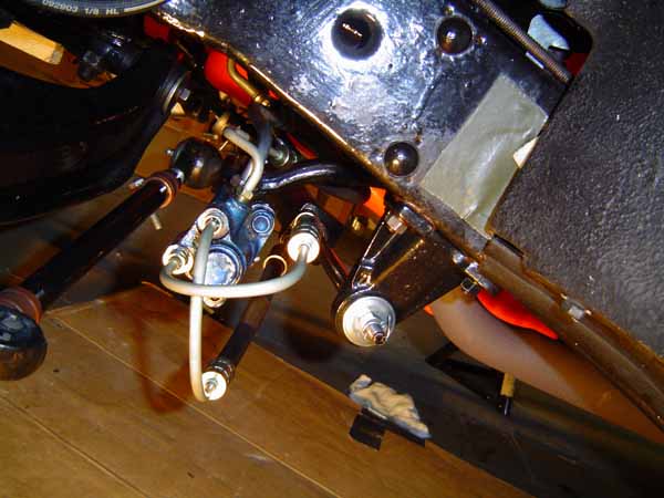

[Bild: Lenkventil16_kl.jpg] 16 Fertisch! Abdeckkappe über der Einstellschraube noch nicht montiert.
Zum Entlüften und Einstellen des Ventils Achse vorn hochbocken. Reservoir auffüllen, dann Motor an, nachfüllen und mehrfach Lenkrad hin und her drehen. Einstellen des Ventils an der seitlichen Schraube. Dauert 10 Sekunden.
