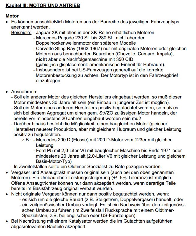

Hier sind die offiziellen Bestimmungen für den Motor aus dem aktuellen
Anforderungskatalog für die Begutachtung von Oldtimern
des TÜV Süd:
[Bild: tuev_h_motor.jpg]

Das habe ich schon anders erleben dürfen, bei der Vollabnahme meines 65 er Dodge Polaras wurde vom Prüfer explizit nach der Gussnummer gesucht und diese auch in die Papiere eingetragen........
