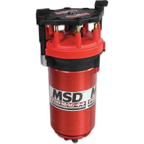

Magnetzündung wie man es ganz früher hatte, und noch an Flugzeugen hat, ist eigentlich auch nicht verkehrt.
Die kommt ganz ohne Bordnetz aus, die Zündenergie wird direkt durch den mechanischen Antrieb des Verteilers erzeugt.
Allerdings sind diese Verteiler etwas gross.
https://www.alkydigger.net/mm5/graphics/...msd_v1.jpg
