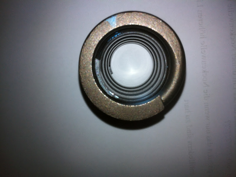

#47
Hallo Jörg
Ich kläre morgen mal die Härte ab und melde mich dann bei Dir.
Gruß Detlef
[Bild: IMG_0964.JPG]
[Bild: IMG_0963.JPG]
#48
Hallo Jörg
80lbs haben die normalen Federn.
110lbs bis max 550" camsaft Lift .
Meine Welle hätte nur 427".
Sollte alles perfekt sein meind Er.
Gruß Detlef
#49
Hi Detlef
110 Pounds sind hart an der grenze mit Serien Kipphebeln Kauf dir ein paar andere Kipphebel dann sollte das Problem gelöst sein
Mfg Jörg King
#50
Hast Du welche da.dann komme ich morgen vorbei.
