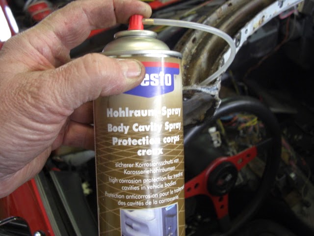

Ich habe das damals so gemacht.
[Bild: CIMG2345.JPG]
[Bild: CIMG2346.JPG]
Gruß Detlef
Gruß Detlef
Super habe mir gerade diese Mittel bei Ebay bestellt 2mal500ml 18,35€ mit Schlauch Prost! danke für den Tip
Gruß Klaus
Prost! nur V8 ist die wahre Fahrfreude Prost!
Vorher grundieren bzw. lackieren, die Scheibe einbauen und dann konservieren.
ich würde da auf die Produkte von Hammerit zugreifen.
Soweit ich weiß, rostet danach nichts mehr. Und da gibt es für jeden Anwendungszweck
ein Produkt.
Gruß Wolfgang

Also,
ich hab´ die entsprechenden Bereiche mit Presto Rostumwandler (aus der Dose) vorbehandelt... gut trocknen lassen... dann Hammerite (ebenfalls aus der Dose)... und zum Abschluß kam dann Presto Hohlraum-Schutz drauf. Das sollte ausreichend Schutz gegen Korrosion bieten. Mit den mitgelieferten Kapilar-Schläuchen und der Spritzdüse läßt sich das prima verteilen... Windschutzscheiben-Rahmen rundum... A-Säulen oben und unten.
Wünsche viel Erfolg!
Gruß...
René

Zitat:ich hab´ die entsprechenden Bereiche mit Presto Rostumwandler (aus der Dose) vorbehandelt... gut trocknen lassen...
Muss man nicht nach der Umwandlerbehandlung mit Wasser abwaschen, um eventuelle Saeuren auszuschwemmen ? So stehts mal auf meinen Rostumwandlern und ich habe bereits 2 verschiedene Marken versucht.
