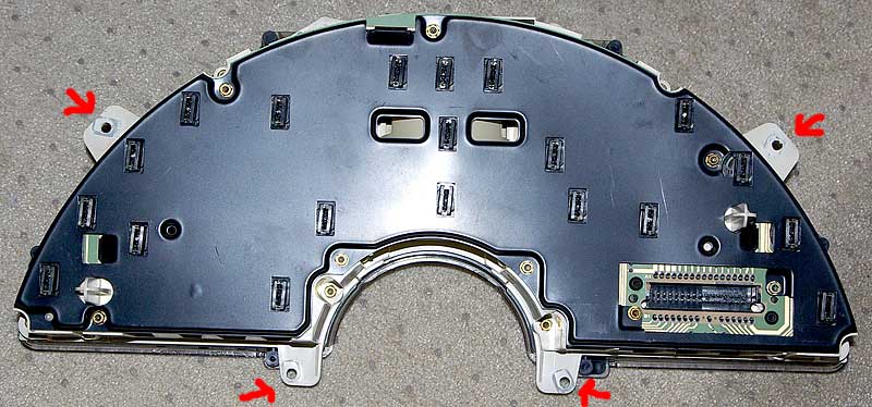

Du mußt erstmal Lenkrad und alle Verkleidungsteile abbauen die die rot markierten Stellen auf folgendem Bild verdecken. Die Schwarze Verkleidung vor dem Tacho ist nur mit vier normalen Schrauben (zwei oben, zwei unten) befestigt.
Evtl. die Lenksäule von unten abschrauben wenn er dann noch nicht vorbei geht. Ich schau gleich noch mal ob ich ein Bild davon finde.
Der Tacho hängt nur an einem Kabel. Aufkriegen tust Du ihn, indem Du die ganzen kleinen Torx-Schrauben entfernst. Beleuchtet wird das Ding mit normalen Glühbirnen - also nix Besonderes.
[Bild: tacho.jpg]

@Eike: Das Foto von der Rückseite des Kombiinstrumentes, rechts unten ist doch der Anschluß für einen Mehrfachstecker, könnte ein Wackler da die Ursache sein, oder eher in der Tachoeinheit selbst Frage
MfG Schusti
Zitat:Das Foto von der Rückseite des Kombiinstrumentes, rechts unten ist doch der Anschluß für einen Mehrfachstecker, könnte ein Wackler da die Ursache sein, oder eher in der Tachoeinheit selbst
Gute Frage. Ich bau das Ding morgen mal auseinander - vielleicht kann man erkennen wie's funktioniert.
Wackler am Stecker ist eher unwahrscheinlich, da dieser gesichert ist.
Ich vermute ein Kontaktproblem an der Displaykontaktierung.
Also die Rückseite des Instruments entfernen und sich über die Leiterplatte langsam und sorgfältig zum Displaystecker vorarbeiten.
Aufgrund des Alters ist das noch kein ZIF-Stecker - das heisst, das der Stecker auch gesichert ist. Kann sein das die Kontakte korrodiert sind oder kalte Lötstellen auftreten.
