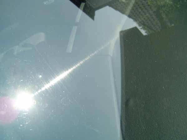

ich habe vor wenigen Tagen die Frontscheibe unseres Passats mit Glaspolitur von ProGlass behandelt. Die Scheibe war durch die Scheibenwischer über die Jahre völlig zerkratzt. Der Wagen ist 9 Jahre alt und hat 110.000 km gelaufen. Insbesondere die Lichtreflexionen bei Gegenlicht waren sehr störend. Auf dem Foto sieht man solche Kratzer:
[Bild: Scheibenpolitur1.jpg] von innen
[Bild: Scheibenpolitur4.jpg] von außen

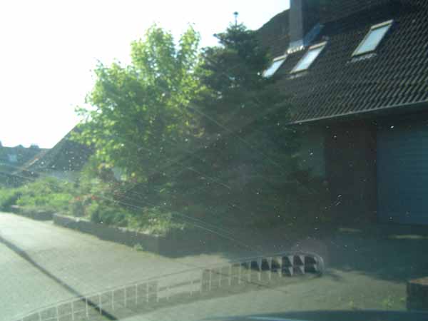

Als Politur habe ich Glaspolitur von ProGlass benutzt, gearbeitet habe ich mit einer einfachen Poliermaschine aus dem Baumarkt. Die Maschine habe ich ohne Druck ständig über die Scheibe geführt, das Poliermittel dabei mit einer Sprühflasche feucht gehalten.

Pro Seite habe ich 1,5 Stunden (!) investiert, insgesamt also 3 Stunden. Zeitansatz hängt wahrscheinlich stark von der benutzten Poliermaschine ab. Viel Arbeit, aber das Ergebnis hat sich gelohnt. Die Kratzer sind zu 95% weg, keine Lichtreflexionen bei Gegenlicht mehr.
Mit dem Mittel bekommt keine tiefen Kratzer weg. Kratzer, die man mit dem Fingernagel fühlen kann, bleiben drin. Auch kleinen Steinschläge gehen nicht weg. Nur die „Scheibenwischerkratzer“ sind behandelbar.
