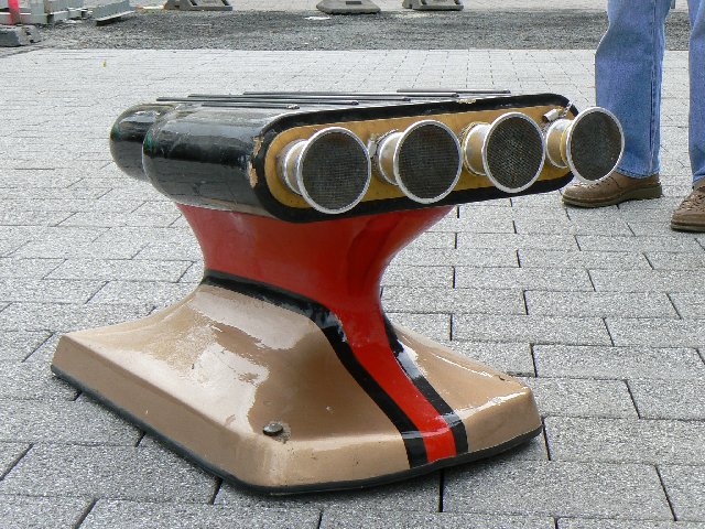

So, jetzt habe ich auch ein Bild von dem Teil gefunden:
[Bild: scoop1.jpg]
Das muss man sich jetzt auf der Haube einer Softnose-C3 vorstellen.
Ein Monster, oder?

Das ist ein klassisches Beispiel für BigEagle seine Beispielberechnung.
Ich halte die 4 Lufteintritt-Grobfilter für zu klein.
Das müsste schon ein pfeifendes Geräusch durch die einströmende Luft geben.
Sieht aber brachial aus Yeeah!
Ein Monster, oder?
Uaahhhhhhhhhhh - ist das Ding hässlich. Kopfschütteln
Das auf einer C3 ..... iiieeehhhhhhhh, mag ich mir nicht mal im Horrortraum vorstellen.
