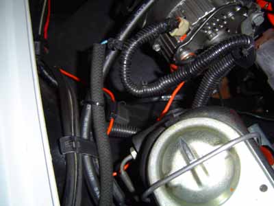

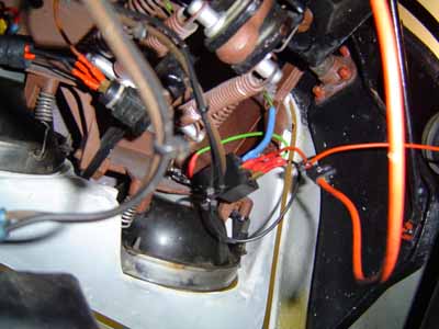

ich habe die Fernscheinwerfer über Relais geschaltet. Strom kommt von der Lichtmaschine( rotes Kabel) , auf dem Bild sieht man auch die In-Line-Sicherung. Das jeweilige Relais hängt hinter dem Scheinwerfer, nur mit einem Kabelbinder befestigt, damit es nicht an den Kabeln hängt. An der Birne passen die normalen Stecker (2 Stk.)

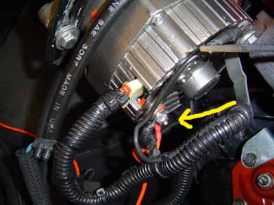

ich habe nur zwei Relais verbaut, nur für die Fernscheinwerfer. Also nur für die beiden inneren Scheinwerfer.
[Bild: Fernlicht-Relais4_kl.jpg]

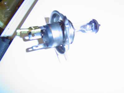

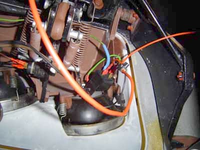

Die handelüblichen Strecker passen mit etwas Gewalt auf die Glühbirnen. Siehe Bild. Sie biegen etwas auf, weil sie etwas zu klein sind, geht aber.
[Bild: Fernlicht-Relais5_kl.jpg]
Ich habe ein Lichtmaschine mit internem Regler, den Strom habe ich am "normalen" Ausgang abgenommen. Weiß nicht, ob deine LM baugleich ist.
