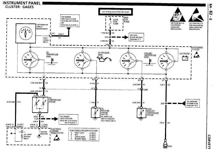

@Axel
hast recht, die Instrumente haben eigene Fühler und sind nicht mit dem ECM verbunden.
@Sam
Ich würde mal die Stromzuführung zur den Instrumenten und die Masse Punkte prüfen, normale Temperatur Fühler gehen eigentlich sehr selten defekt. Druckschalter oder Öldruckgeber geben schon öfter mal den Geist auf.
Die Sensoren lassen sich einfach mit einem Ohmmeter überprüfen (vorher abklemmen).
Vielleicht ein Masse Problem am Motorblock, lege mal test weise ein neues Kabel von der Batterie Minus Pol zum Motorblock.
Hier der 90/91er Schaltplan

Hier ist Peter,und wie versprochen das Ergebnis des defekten Wassertemperaturanzeigers.Heute morgen war ich in der Werkstatt und siehe da , der Meister war anwesend, als ich ihm von den Tipps von dir erzählt habe hat er sich allergröste Mühe gegeben und den Fehler innerhalb von 10 minuten gefunden. An der Stelle an der du den Defekt vermutet hast war das Kabel angeschmolzen,jetzt läuft er wieder einwandfrei!!!! huldigen huldigen
