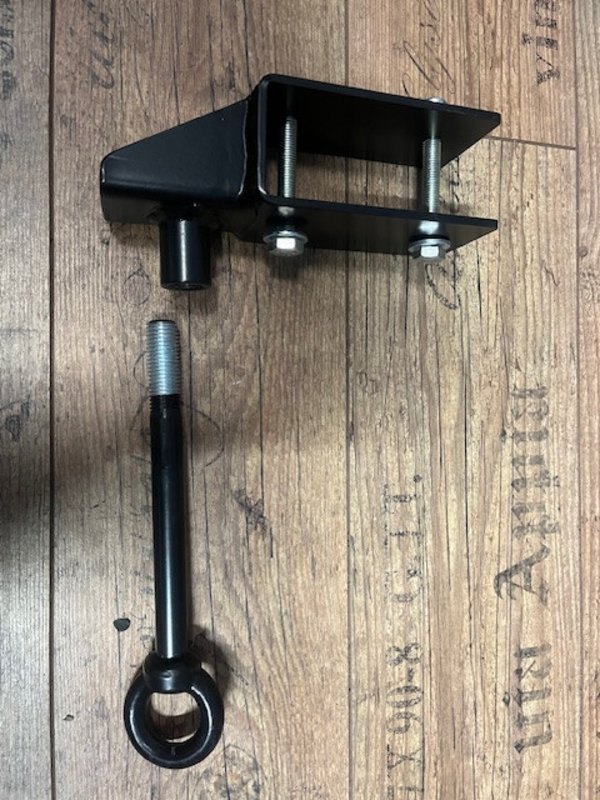

Nachrüst Abschlepphaken C6
nachdem wir einige Z06/ZR1 hier haben die als US spec C6 keine Abschlepphaken haben - ohne aber sonst nicht auf die Rennstrecke dürfen haben wir uns eine einfache, stabile, Version einfallen lassen die leicht nachgerüstet werden kann. Sie verwendet die originalen Einschraub Haken einer EU spec C6.
die sind nicht wie das China Zeugs aus Alu das sich beim ersten Anziehversuch in alle Richtungen verbiegt und mehr Schaden anrichtet als Nutzen hat sondern pulverbeschichteter Stahl der den Träger komplett umschliesst
wenn wer Bedarf hat, 250 Euro inkl.
hinten verwenden wir den bewährten LG Motorsport zum zwischenschrauben
[Bild: 2388f9c8-489f-49eb-85upe6e.jpg]

Lässt sich der Abschlepphaken auch an der Basis C6 befestigen? Fände die Lösung sehr praktisch zum Hochziehen auf einen Abschlepper im Notfall!
ja natürlich, passt bei allen C6. Bei der Z06/ZR1 ist nur schweissen am Alu Querträger schwer möglich drum scheiden solche Lösungen aus

der Webhoster hat leider seine Plattform ohne Vorwarnung gecancelt und dadurch sind alle Bilder weg
[Bild: Abschlepphaken.jpg]
