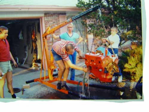

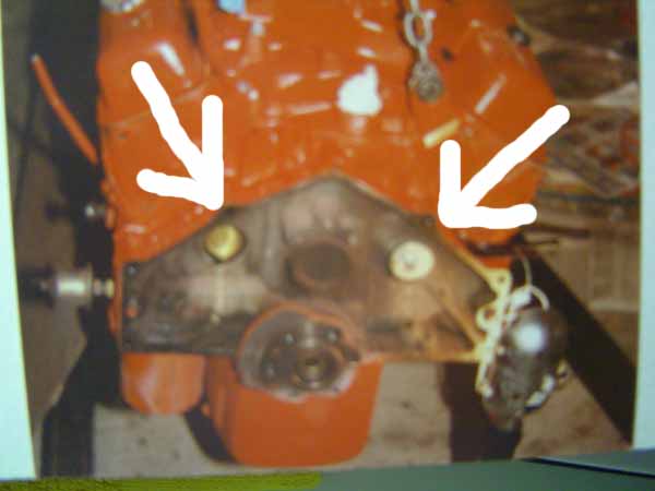

von der Beschreibung her vermute ich wie Uli durchgegammelte Froststopfen. Das hatte ich mal*. Hinter der Kupplungsglocke verdeckt sind zwei Stück. Sollten die durchgegammelt sein, muss der Motor zur Reparatur der Stopfen ausgebaut werden.
* hier das Bild dazu. Wir holen den Motor raus, weil die Froststopfen durchgerostet sind. Das war 1989.
[Bild: Froststopfen2.jpg]
[Bild: Froststopfen.jpg]
Hier sind die Froststopfen zu sehen. Lege einen Pappe unter den Wagen, dann kannst du an Hand der Tropfen genau sehen, ob das Kühlwasser aus einem der Froststopfen kommt oder aus dem Heizungskühler.
