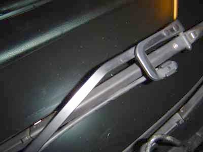

Aber da Du gerade deine Scheibenwischer wortwörtlich vonr den Augen hast: die Wascheinrichtung ist scheinbar bei meinen Scheibenwischern nur noch rudimentär vorhanden. Irgendwo an den Armen baumeln lose und ohne weiteren erkennbaren Halt Gummischläuche umher. Wie werden diese eigentlich an den Armen befestigt? Ist das richtig: Düsen sind keine vorgesehen? Es fließt nur beim Betätigen der Pumpe Wasser aus den offenen Röhrchen?

Hallo Peter,
so werden die Schläuche befestigt:
[Bild: Scheibenwischer1.jpg]

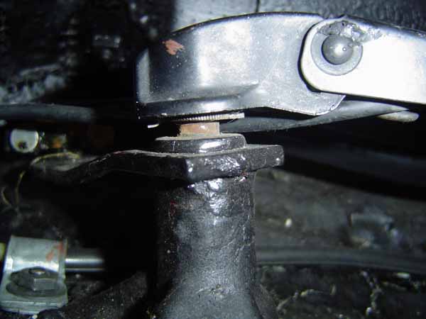

Danke fuer die Bilder! leider ist das Teil hier nicht zu sehen. Es sitzt , wie soll ich sagen, unter der "Kuppel" auf dem 2 Bild in der oberen rechten Ecke. Dazu muss man den Wischerarm abbauen. Es ist genau das Teil, das auf der Achse sitzt um die der Wischerarm rotiert. Es ist aus Aluminium, gefræst (Verzahnt) axial von innen und aussen, und von aussen mt einem Nippel versehen damit der Wischerarm in nur einer Position draufgesteckt werden kann.
Diese " Kupel" ist unter Spannung. Von hinten - dem Wischerarm gegenueberliegender Seite- sitzt unten eine Blechfeder und von dort kann man die Kuppel mit einem geschuetzten Schraubenzieher abheben. Neiiin ich møchte dich nicht darum bitten! Es ist aber gut den Sitz der Huelse zu kontrolieren, damit man ggf. TEURE Schaden an der Windschutzscheibe vermeiden Kann Feixen. Schleimmodus aus.

Jetzt habe ich aber das richtige Teil fotografiert, oder?
[Bild: Scheibenwischer10.jpg]
Ich hab probiert, die Kappe abzuhebeln, ging aber nicht. Und wegen Deiner Warnung wollte ich keine Gewalt anwenden.
Leider hab ich auch in meinen Manuals kein Bild von den Einzelteilen entdeckt.
Hallo Marius,
besteht denn irgendeine Gefahr beim Abziehen der Kuppel, wenn ich das mache und nachschaue? Ich muß eh irgendwann an die Scheibenwischer ran, da kann ich das auch jetzt abziehen. Man muß also diese kleine Blechfeder nach unten drücken, richtig? Und dann? Kräftig ziehen, nach oben oder wie? Ich habe da am heutigen Tag mal kräftig dran gerüttelt, mutet sehr fest an. Mein Nachteil: Meine Corvette ist aufgrund des Umfanges der Arbeiten derzeit disloziert. Ich komme erst am Freitag wieder dorthin. Wenn es so lange Zeit hat, eher geht es leider nicht. Dann sag mir noch mal genau wie und ich schau am Freitag einfach nach, wie die Hülse richtig plaziert ist.

Hallo Dietmar,
vielen Dank für das Bild. Da haben sich die GM-Leute ja wirklich viel dabei gedacht. Willkommen im 19. Jahrhundert! Aber so weiß ich wenigstens, wie es gemacht werden soll.
Peter
Peter 01
@ Dietmar:Joop, dasisses!. Hmm. Werde versuchen es in irgendwelchen Buechern zu finden. Danke!Komisch, dass das Teil aus Aluminium hergestellt ist. Naja auf der anderen Seite hælt es ueber 30 Jahre.
@ Peter: Eigentlich passsiert da nicht viel. Diese Feder ist lediglich dazu da, damit das Teil theoretich einrastet beim draufsetzen. Man muss sie nach Aussen leicht druecken. Das passiert automatisch, wenn man da den Schraubenzieher ansetzt. Diese Kappe steht unter Spannung, weil an sie die Feder, die den Arm an die Scheibe drueckt befestigt ist. Man muss sie von hinten anhebeln, gleichzeitig den Wischerarm so andruecken, damit die Kuppel parallell zur Achse rauskommt. Beim ruetteln verkantet sich das Ganze. So solls sein!Wenn sie raus ist, klappt sie kontrolliert nach innen ( unten) ein, fertig. Beim draufsetzen muss man die Kuppel auf die Huelse drauflegen und den Wischerarm wiederum so nach innen ( unten ) druecken, dass das Teil parallell auf die Huelse draufkommt un die Feder unten einrastet. Es kann problematisch sein wenn die Teile verbacken sind
