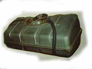

wie Günther schon geschrieben hat, ist das eine häufige Leckage. Hatte ich auch bei meiner 76er kurz nach dem Kauf. Die Reparatur ist einfach. Tank ausbauen und die Gummischläuche (@ Günther: sind Gummischläuche, keine Metallleitungen) auswechseln. Sind drei Stück: Zulauf, Rücklauf und Entlüftung. Ist natürlich einer von den erstgenannten, der leckt.
hier ein Bild von den drei Schläuchen:
[Bild: Tankleitungen.jpg]
Durch die aufsteigende Hitze des Endtopfes (bei stehendem Fahrzeug) werden die Gummischläuche mit der Zeit spröde. An der Stelle mit der "größten Biegung" fangen sie dann an zu lecken. Naja, für eine Lebensdauer von dreißig Jahren sind diese Schläuche auch nicht konzipiert.
