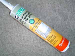

Du kannst probieren, den Bumper mit Polyurethan aus dem Baumarkt (gibt es in Kartuschen, ähnlich den Silikonkartuschen) zu reparieren. Das habe ich erfolgreich an meinem vorderen Bumper praktiziert. Etwas Erfahrung, Geduld und Geschick bringen Dich ans Ziel.

Da hast Du was missverstanden. Die vorderen und hinteren Bumper bestehen aus Polyurethan (PU). Das ist Material ähnlich wie Silikon. Kein Schaum. Dicke des Material beträgt etwa 7 mm. Dahinter ist auch nichts bzw. kein Schaum. Wenn Du den Riss reparieren willst, kannst Du ihn nicht einfach zuschmieren, sondern Du musst wie bei einer Gfk-Reparatur vorgehen, also Material von hinten hinterlegen und auch von vorn und dann entsprechend vorn runterschleifen. Solange das Polyurethan aus der Kartusche noch feucht ist, wird es wie Silikon verarbeitet, also verstreichen mit Seifenwasser.
