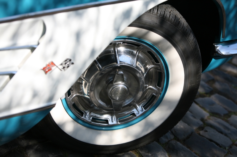

Fahre auch wie Cord den Coker Classic auf der C1.
Optisch der perfekte Reifen für das Auto, beim Fahren ist mir nichts negatives aufgefallen.
[Bild: c1_tire.jpg]
Bevor es jemand schreibt, ich weiß, dass die Schrift auf dem Spinner mit schwarzer Farbe ausgelegt gehört. Großes Grinsen
