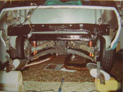

Zitat:Macht es Sinn den Wagen hinten auf Böcke zu stellen?
Genau richtig so. Rechts und links hinten zwei Böcke drunter, dann hast Du genau den richtigen Platz, um Dich bequem unter den Wagen zu legen und den Tank auszubauen. Habe ich so gemacht. Allein. Ein- und Ausbau. Kein Problem.
Hier sieht man gut, wie der Wagen hochgebockt ist und wie viel Platz man dann hat:
[Bild: Tank_ausbauen.jpg]
Natürlich muss man die hintere Stoßstangenverkleidung nicht ausbauen.
Da hast du aber nur deshalb viel Platz, weil die hintere Stoßstangenverkleidung fehlt.
Warscheinlich gehts trotzdem ohne Bühne, aber Spaß wird das keinen machen. :kreuz: Feixen
Gruß Paul
Nein, man hat auch mit montierter Stoßstangenverkleidung gut und ausreichend Platz. Ich habe den Tank auch mit montierter Stoßstangenverkleidung aus- und eingebaut.
Tank aus- und einbauen max. ein und ne halbe Stunde. Yeeah!
Ist doch ein riesen Fallschirm, wenn Reserveradhalter raus ist.
Wo ist das Problem? Ist doch fast selbsterklärend, wenn man drunterliegt.
