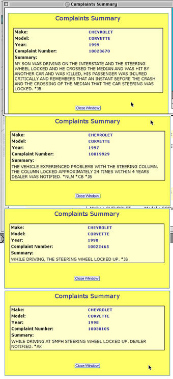

Offenbar scheint aber die Kommunikation zwischen Rüsselsheim und Detroit nicht so richtig zu funktionieren. Die NHTSA (National Highway Traffic Safety Administration) hat seit November 2002 bis heute in ihrem »Monthly Defects Report« immer mit schöner Regelmäßigkeit die Corvette am Wickel. Und trotzdem behauptet Rüsselsheim, dass nach dem heutigen Stand der Technik alles in Ordnung sein soll.
https://www.nhtsa.dot.gov/cars/problems/.../MAY03.htm
https://www.nhtsa.dot.gov/cars/problems/...JUNE03.htm
Abb. Detail aus dem Monthly Defects Report - June 2003
... immer noch auf dem neuesten Stand der Technik ...
Quelle: NHTSA (National Highway Traffic Safety Administration)
[Bild: NHTSA_2.jpg]
So traurig das ist, aber es gab anscheinend bereits den ersten Toten aufgrund dieses Fehlers. Um so mehr verwundert mich, dass dieser Vorfall keine wirklichen Konsequenzen für GM und uns Vette-Besitzer mit sich gebracht hat.
Insbesondere in Zusammenhang mit diesem Unglück ist das Schreiben von Opel einfach unglaublich. Und auch auf die Gefahr hin, mich zu wiederholen (es sind ja auch neue Leser unter uns), bei meiner 97er C5 blockierte das Lenkradschloß in der Fahrt (wenn auch bei niedriger Geschwindigkeit in einer Seitenstraße). Dieses war im Jahr 1999 und hatte nach vielem Hin und Her zur Folge, dass Opel Dürkop die Vette zurückgenommen hat. Gegen Aufpreis habe ich dann eine 99er bekommen. Offiziell sind die 97er Modelle ja eigentlich NICHT betroffen.
Mit ist nicht klar, wieso Opel/GM hier eine darartige Desinformation betreibt. Ich kann mir nicht vorstellen, dass es sich hierbei nur um Kommunikationsprobleme im Konzern handelt. Hier scheint eher Vorsatz der Fall zu sein. Es ist doch erstaunlich, wie lange ein Hersteller damit durchkommt. Anhand der hier bereits im Forum gesammelten Fakten, insbesondere dem o.a. Totesfall, können wir auch ausschließen, dass wir einfach nur eine paranoide Sicht der Dinge entwickelt haben.
Unser einziger Trost ist bisher nur, dass wir in einem konkreten Schadensfall sensibilisiert sind und ggf. eine entsprechende Handhabe gegen GM hätten. Dieses ist aber wahrlich ein schwacher Trost.

diese Screenshots habe ich aus der Datenbank der US-Straßenverkehrsbehörde gemacht. Ich denke nicht, dass die Administration derart schwerwiegende Nachrichten ungeprüft ins Web stellt. Ich habe die Datenbank heute Nacht komplett nach diesen Meldungen durchsucht. Obwohl offenbar seit 2002 kein weiterer Fall protokolliert wurde, steht das Lenksäulen-Thema immer noch unter Beobachtung der NHTSA - siehe Monthly Defects Reports.
Auf der anderen Seite muss man sich natürlich auch fragen, warum trotzdem nichts geschieht.

Der zur Zeit letzte dokumentierte Vorfall mit einer 2001er C5 während der Fahrt. Somit gibt es bisher keine dokumentierten Defekte an 2002er und 2003er Modellen.
Diese Untersuchungen wurden bisher durchgeführt:
PE99066 - MY 1998 bis 1999 - Untersuchungsbeginn 11/1999 - Ende 07/2000
PE02054 - MY 1997 bis 2001 - Untersuchungsbeginn 07/2002 - Ende 11/2002
EA02031 - MY 1997 bis 2001 - Untersuchungsbeginn 11/2002 - nicht abgeschlossen
An die Untersuchungs-Ergebnisse komme ich leider nicht heran, entweder weil sie nicht hinterlegt sind oder ich zu doof bin, sie zu finden. besoffen
Was natürlich die Besitzer und Fahrer der Baujahre 1998 bis 2000 interessieren dürfte, ist die Tatsache, dass auch in den USA nach der durchgeführten GM-Campaign 01044 der NHTSA Beschwerden von Betroffenen vorliegen.
Anmerkung: Das Datum des Reports (siehe Screenshot) ist nicht gleichzusetzen mit dem Datum des Vorfalles selbst. Ein Zeitpunkt des Vorfalles ist leider nicht öffentlich ablesbar.
